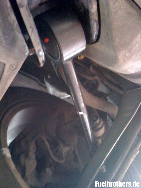

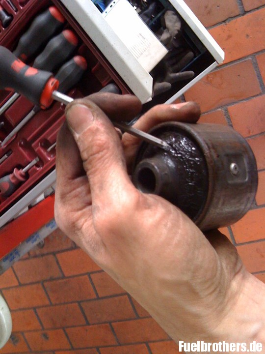

Nachdem ich vor einigen Wochen nach unserem Treffen die ausgeleierten Fahrwerksbuchsen getauscht hatte und endlich mal richtig um die Ecken bügeln konnte, fiel mir irgendwann auf, dass das Heck meiner Diva nach jeder Wäsche immer recht schnell wieder seltsam schwarz gesprenkelt war (siehe oben, subtile Unmutsbekundungen).
Fahrwerksbuchse Nissan 300ZX TT
Völlig verschlissene Buchse
Nissan 300ZX TT Fahrwerksbuchse
Neu eingebaute ‚Tension Rod‘

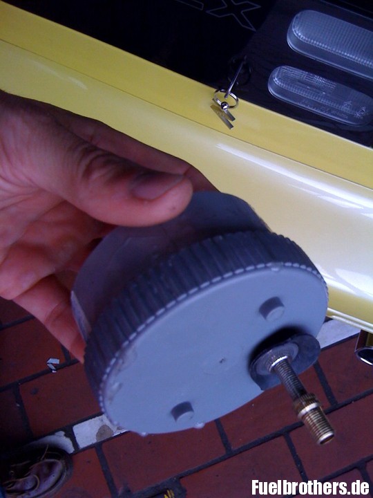

Wo hilft man sich? Baumarkt. Ein 75er PVC-Rohr aus dem Sanitärbedarf, etwas 2 Komponentenkleister und ein Fahrradventil später hatte ich ein dolles „Messgerät“ gebastelt.
Nissan 300ZX TT
‚Luftleck-Suchgerät‘ a`la Hellmchen
Diese Apparatur flanschte ich vorne anstelle des Luftfilterkastens luftdicht an das System und beaufschlagte so das ganze per Kompressor mit 1,5 Bar Druckluft ( Die irrsinnige Fummelei der dafür erforderlichen Demontage des LMM‘s lasse ich hier beiseite).
Motto: Da wo’s pfeift und zischt ist’s undicht.

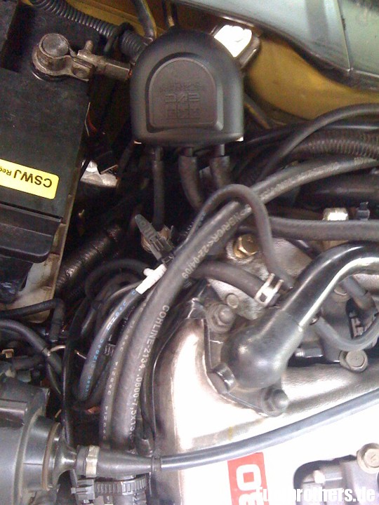

Na klar, ganz unten rechts Anschluss Druckrohr. Erleichtert einerseits, dass ich anscheinend wirklich den Fehler gefunden hatte, stellte ich andererseits fest: Anscheinend hat vorher jemand bei ausgebautem Motor oder Turbo ( oder Auto) die dortige Schelle falsch angeschraubt (Vergleich mit der linken Seite), so dass sie nun unerreichbar ist. Der Motorraum ist derart eng und mit zig Aggregaten teilweise mystischer Funktionen vollgestopft, dass selbst mit biegsamer Welle und Verlängerung an ein in die Nähe kommen der Verschraubung nicht zu denken war.
Nissan 300ZX TT Motorraum
Na, wo isser denn?

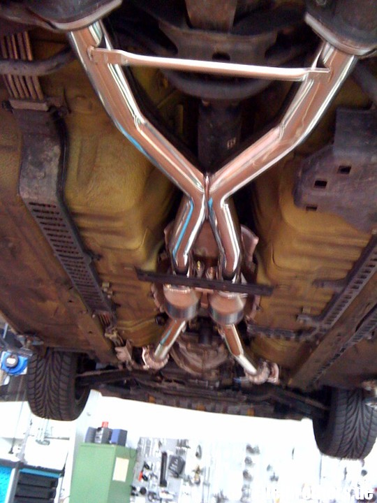

Ende vom Lied: Wochenende war rum, Hellmchen schraubt aus Frust erst mal das V2A- X-Pipe drunter :mrgreen:
Nissan 300ZX TT von unten
X-Pipe
Nun ist die Edelstahlanlage komplett, die Vorschalldämpfer sind raus und aus der Fairlady ist endgültig eine zornige, brüllende, rußspeiende Sau geworden!

    @Hellm, Dein Blowerschlauchtest-Gerät könnte von McGyver oder mir sein 🙂
    DAS, ist echte Ingenieurskunst!!

    Zu meiner Apparatur kann ich nur einen Standartspruch meiner Omi bringen: Blöd kann man ruhig sein, man muss sich nur zu helfen wissen.
    Mc Guyver hätte mit seinem Taschenmessser, einer Büroklammer und einem ausgerissenem Brusthaar noch 30 PS mehr aus meiner Karre geholt!
    Hier, für alle Interessierten, die Profi-Version mit gleicher Funktion (24 $), welches ich erst später im Netz entdeckt habe:

    Habe Samstag wieder den halben Tag in der Werkstatt gestanden um die komplette rechte Seite des Luftsystems, also alles ab Luftmassenmesser bis Drosselklappe, was rechts sitzt, dichtzukriegen. Jungs, das ist Wahnsinn. Wenn bei DEM Auto ein Turbo hops geht, hat man wirklich ein Problem. Motorausbau ist leichter. Ich musste fast die gesamte rechtseitige Peripherie ausbauen oder zumindest lösen, um an einige Schrauben zu kommen. Im Prinzip 5 Std. Geschraube, um 3 Muttern anzuziehen.
    Die rechte Seite ist nun also dicht. Hab jede Schelle anziehen oder austauschen können, die in Frage kommt und habe sogar einige kleine Unterdruckschläuche nachträglich mit Minischellen versorgt, um ganz sicher zu gehen.
    Hier ungefähr das, was ich dann mittlerweile jedes Wochenende mache und im Schlaf beherrsche (nein, so doll wie der mache ich das nicht):
    Anscheinend bin ich auf dem richtigen Weg, denn nach der Probefahrt hatte das Heck nur noch ein paar vereinzelte schwarze Spritzer.
    Hatte Tags zuvor noch ein ECU-Reset mit anschließender Probefahrt gemacht. Fuhr man im reinen Saugbetrieb, also mit der Ladedruckanzeige im negativen Bereich, blieb das Heck klinisch sauber. Sobald man auch nur 0,3-0,5 Bar Druck anlegte, war der Stoßfänger wie von einem Schmeißfliegenschwarm vollgeschissen. Daran änderte auch das Reset nichts.

    Eigentlich müsste man alle Schläuche neu setzen und RICHTIGE Schellen verbauen.
    Fazit: Die Fehleranfälligkeit ist einfach viel zu hoch und es ist viel zu aufwendig, die Fehler zu beheben. Also entweder zuverlässigere Technik, oder gute Wartungsfähigkeit. Bei diesem Exoten ist beides nicht gegeben 🙂
    Jedenfalls scheint es wirklich so, als wären diese Undichtigkeiten schon vorher dagewesen und nur durch die Vorkats unbemerkt geblieben.
    Hätte ich nicht die Möglichkeiten mit der Werkstatt und so, wäre ich schon verzweifelt. Ohne grenzenlosen Enthusiasmus und ner Werkstatt im Rücken kann man so ein Auto gar nicht fahren! Selbst viel Kohle würde mir nichts nützen, weil sich nur eine Handvoll Leute wirklich mit dem Teil auskennt (und die sitzen im Koblenzer Raum, D.C., nur um dich auf einen evtl. Hellmchenbesuch vorzubereiten 🙂 )

    Ball Joint Problem scheint gelöst zu sein. Fazit der Geschichte: Loctite 270 Schraubensicherung nur verwenden wenn die Schraube NIE WIEDER aufgemacht werden soll…
