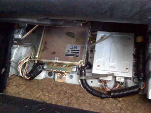

Das erste Hindernis stellte sich schnell in den Weg.  Eine Woche zuvor hatte ich bereits die Abdeckung aus japanischem Sperrholz (Serie !) im Beifahrerfußraum entfernt und das darunterliegende Steuergerät nach Hamburg zwecks Umbauvorbereitung geschickt. Da der Umbau auf ein ordentliches Abgassystem mit leichter Ladedruckerhöhung natürlich bis zum Treffen abgeschlossen sein soll und das Umpopeln des Steuergerätes am meisten Zeit in Anspruch nimmt,  sollte das vorab erledigt werden. Natürlich deckte sich der Rücksendetermin nicht mit meinem anvisierten Einbautermin, kurz: Das Steuergerät lag in Hamburg rum.

Ostersonntag. Nach dem Eiersuchen-Pflichtprogramm und Brunch stehe ich endlich vor meinem Wagen. 1 Stunde später ist das Steuergerät nebst neuer Verkabelung wieder an seinem Platz hinter der Holzplatte. Um den neuen Schalter unaufällig zu positionieren habe ich mittlerweile fluchend die komplette Mittelkonsole auseinandergenommen. Wo ich es grade in der Hand habe, halte ich einmal das Multimeter an die Batterie: 6Volt, na klasse! Nicht nur, das ich Idiot das Abklemmen des Saftspenders vor dem Einmotten vergessen hatte. Das Aufladen der letzten Tage hatte anscheinend auch keinen Erfolg. Also hänge ich den Block nochmal ne Stunde ans Ladegerät und schlage die Zeit mit dem Nachschauen von Kleinigkeiten am Auto tot.

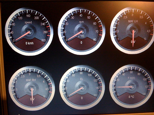

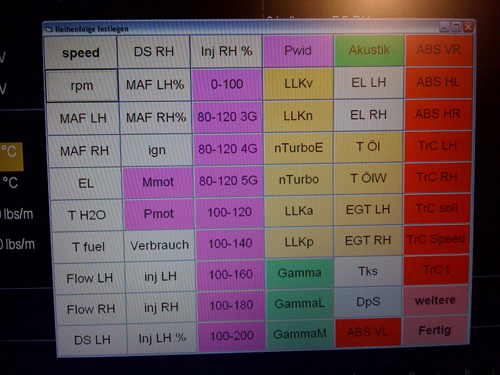

Ostermontag. Nach einem weiteren Osterbrunch-Pflichtermin inkl. Kinderbespaßung halte ich es nicht mehr aus. Bewaffnet mit Laptop, Diagnosesoftware und Multimeter fahre ich zu Werkstatt. Bestes Hemd und feine Schuhe lasse ich an, werde ihn ja sowiso nicht zum Laufen kriegen. Aber den Fehlerspeicher kann ich ja auslesen. Mittlerweile war ich fest davon überzeugt, daß durch den anderen Chip die Zündung verstellt war o.ä. und es der Meister am Dienstag richten muss. Peinlich und ärgerlich zu  gleich („was hast den da fürn Pfusch eingebaut?“).
Also schraube ich wieder meine Holzplatte auf, rüttel nochmal an allen Steckverbindungen und teste, ob Saft drauf ist. Nach Anschluss des Laptops drehe ich den Zündschlüssel in Erwartung des garstigen Geräusches vom Vortag, starre gleichzeitig auf die Anzeige des Fehlerspeichers und: Er läuft perfekt! Sattes Surren, tiefes Brummen aus den Tüten, kein Qualm! Keine Fehler im Speicher. Unfassbar. Die später per Mail eintreffende Erklärung des Experten: Die selbst nachstellenden Hydrostößel klappern nach über 4 Monaten Standzeit, ist normal. Oder ein Stecker war nicht richtig drin. Aha.
