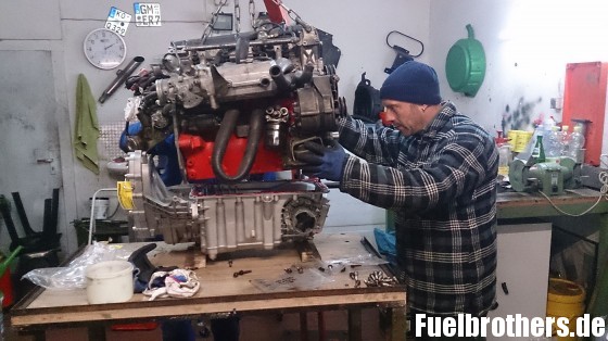

Saab 900 Motor und Getriebe
Hier finden Motor und Getriebe zueinander. Der Aufmerksame erkennt auch gleich, warum wir das nocheinmal machen durften…
Der eigentliche Grund des ganzen Theaters war aber in Wirklichkeit das Getriebe und die Lenkung, denn beide haben zeitgleich den Geist aufgegeben. Hier habe ich kurzen Prozess gemacht und mich nicht lange aufgehalten: Beides neu. Das Getriebe gibt es bei einem Spezialisten aus Holland (www.elferink.nl) sandgestrahlt und neu aufgebaut für Rund 1300€. Ein klarer No-Brainer.

    „Hier finden Motor und Getriebe zueinander. Der Aufmerksame erkennt auch gleich, warum wir das nocheinmal machen durften…“
    Da hat doch einer den Ansaugrüssel der Ölpumpe vergessen? Ich lach mich weg!!!!!!!!! Bölkstoff statt Gingko-Tee?

    Gut gesehen, Reiner! Genau so war es auch. Einen Tag später fanden wir das Ölansaugrohr (für das wir bei Gelegenheit natürlich auch neue O-Ringe bestellt und eingebaut hatten) unschuldig neben dem Motor liegen. Bei dem Bremsenbild übrigens das gleiche, die Schutzschilde haben wir vergessen, die lagen noch im Kofferraum. Es ist immer 2 Schritte vor, 1 Schritt zurück. Wichtig ist: Locker durch die Hose atmen und Ruhe bewahren! 😀
    Sowas fällt einem dann immer bei der kollektiven Zigarette danach auf, wenn einer sich die Sache nochmal durch den Kopf gehen lässt…
