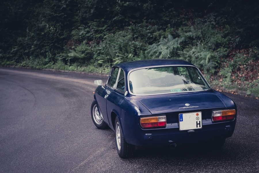

    Mein persönlicher zumindest! Nach einigen stressigen Wochen mit miesem Wetter heute zum ersten Mal wieder den 11er bewegt. Spätestens als der Boxer mi… [Vollständigen Artikel lesen unter: Saisonstart- genau heute!]
    Ich will Fotos sehen!!! Saab, Lotus, Aston, Fezza…egal!
    Geräusche wie ein betrunkener Kettenraucher den man aus dem Tiefschlaf weckt…geil!
    LOL! Ja, ich kenne das Gefühl, Napalm am Morgen und so, einfach herrlich.

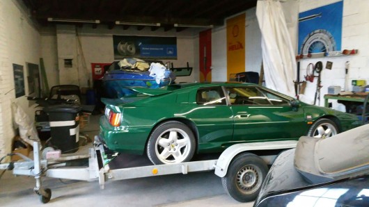

    Das Gewinde ist aus Alu, der Druckspeicher aus Stahl. Einmal kurz zu fest in die falsche Richtung, oder mehr als Handfest angezogen: Exitus. Man sieht am Gewindesockel schön die kompletten Windungen aus Alu hängen.
    Dirk & Mario, die sich das dann mit ernsten Gesichtern angeschaut haben, schüttelten nur den Kopf, zuckten mit den Schultern und meinten: „Der fährt keinen Meter mehr, das ist alles viel zu gefährlich.“ Ihr könnt Euch meine Laune vorstellen. Und jetzt der Jackpot: Bremsaggregat nicht mehr erhältlich, Gewinde nicht mehr zu schneiden, da in der Mitte ein Zapfen sitzt.
    Das Ding also auf den Hänger. Das wäre dann auch mein Saisonstartbild:
    „Glück im Unglück“: „Zufälligerweise“ hatte die Werkstatt ein Tauschteil auf Halde. Für den Preis des Schalters. Ich glaube mittlerweile nicht mehr an Zufälle, daher bin ich auch fast sicher, dass ich den Fehler wieder habe. Nehmt mich beim Wort, wenn er dauerhaft weg ist, behalte ich den Wagen.
    Heute der Anruf: Das Auto ist fertig, nächste Woche mit Hänger abholen, 1. April anlassen.
    So ein schöner Wagen, so ein Ärger.

    Die Bilder sind von einer Schulfreundin: Tanja Ganzer, sie macht das mittlerweile beruflich-könnt ihr mal googeln.
    @Felix: Geile Bilder! Ich bin auch neulich ein bisschen Z gefahren, der ist ganzjährlich zugelassen. Die Batterie war platt, also fand davor eine nette kleine Schrauberaktion statt.

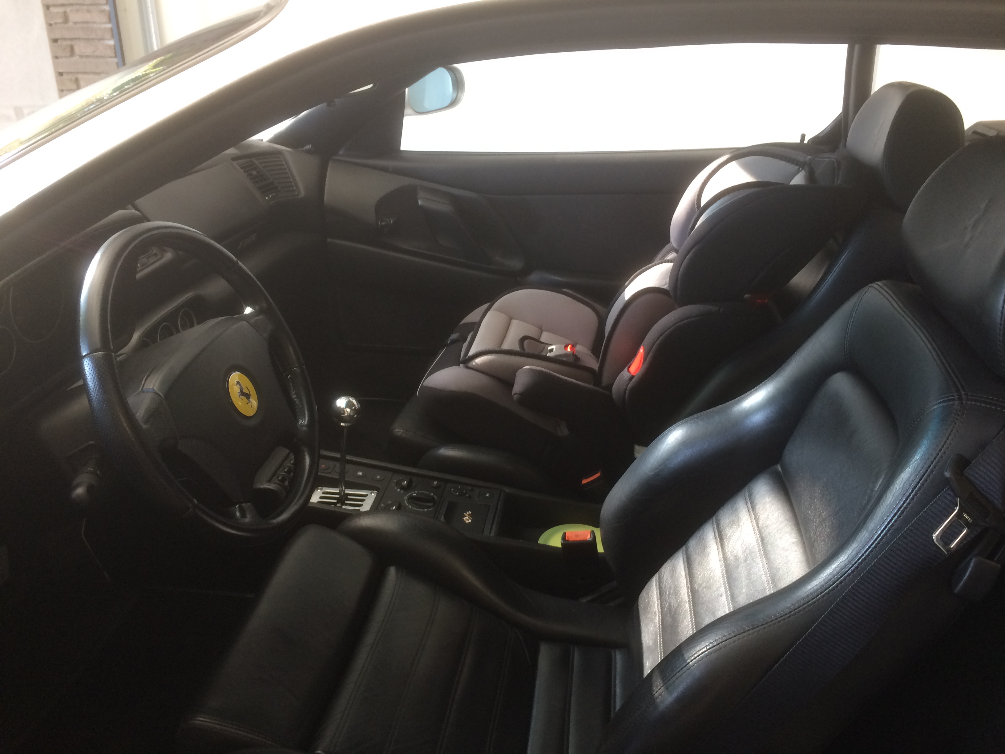

    Erstes Mal wieder nahe der Straße war sehr geil. Habe den kleinen Lord auf dem Beifahrersitz mitgenommen:“ Papa nochmal schnell fahren, schneller, brumm, brumm!“ Nur waren leider die Sommerreifen mit dem 2°C kalten Asphalt heillos überfordert, fishtailing im 3. Gang :-O
    Am Fezza habe ich seit Saisonende null komma nix gemacht. Einfach weil die Karre nicht bei mir zuhause steht und ich kein Bock habe, immer 30km zu fahren, nur um 3 Schrauben reinzudrehen. Deshalb warte ich mit den anliegenden Sachen (ein paar Teile müssen getauscht werden und die Einstiegsleisten müssen gemacht werden) bis Saisonbeginn. Ist ja nicht mehr lang….
    Mal sehen, was der kleine dann zu dem Auto sagt. Daher ist das mein Saison-Startbild:

    Sehr geil das Bild mit dem Kindersitz – DAS nenne ich einen richtig coolen Vati. So einen hätte ich auch gern gehabt, damals!

    @ Hellmchen: ich bin mir sicher, daß Du Deinem Sohn so einige Neider bescheren wirst. Sehr geil!
    Mit Kindersitz bei Vattern im Ferrari… das ist mal ein sehr löblicher Gegenentwurf zu SUV-ins-Halteverbot-stellenden Perlhuhnmamas.

    Zum Kinderistzthema: Der kleine steht total drauf, aber es ist ihm natürlich (noch) egal, in welcher Karre er vorne sitzend mitfahren darf. Wobei mehr Power natürlich immer gut ist, denn er findet beschleunigen gut. Und Lärm ist auch sehr gefragt. Ich werde ihn aber auch nie im Auto zum Kindergarten bringen, der ist nämlich genau auf der anderen Straßenseite, so dass wir da zu Fuß hingehen 😆
