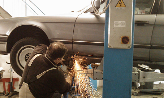

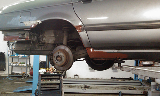

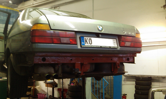

MitgliedSonntag, 12.12.2010 um 17:02 UhrBeitragsanzahl: 1398So Jungs, hier ein Update:
Hier einer der zwei Kollegen mitten bei der Unterstützung! Nein, ich habe auch selbst geflext 🙂
Morgen rufe ich die Empfehlung an, die ich zum Thema Lackierung bekommen habe, um die unschönen Ochsenblutspuren an den sichtbaren Stellen zu entfernen. Danach am Freitag die Kupplung! Ich sehe langsam Land. Wird schon. Lustige Geschichte: Am Samstag wollte ich in die Werkstatt: Batterie platt. Hatte über Nacht die Tür aufgelassen, ich Vollhirn. Zum Glück ging das Überbrücken, trotz zu allem Überfluss abgebrochener Klemme 👿
MitgliedSonntag, 12.12.2010 um 21:28 UhrBeitragsanzahl: 1460D.C.
MitgliedMontag, 13.12.2010 um 08:19 UhrBeitragsanzahl: 1398Das Rote ist Rostschutzgrundierung, die haben wir nachdem das Blech nackt war, aufgetragen. Es sieht aber schlimmer aus, als es wirklich ist, eigentlich war es nur punktuell ein wenig hier und da. Schlimm verrostet waren die Schweller nur am Bereich der Wagenheberaufnahmen (kritisch!), daher wurde da auch jeweils ein neues Blech eingeschweisst. Und die Türen waren bis auf eine Ausnahme unten hinüber! Diese Kantenschutzleisten von BMW sind eine fulminante Fehlkonstruktion, weil sie mit eine Stahlleiste versehen sind, die rostet. Jedenfalls müssten 2 Türen eigentlich ersetzt werden, wenn man es ‚richtig‘ machen wollte, aber mir ist das egal (sind nur die Endspitzen) – man kann das neu lackieren und eine Gummileiste mit Fett drüber – fertig – sieht kein Mensch mehr.
