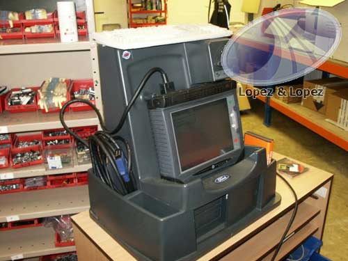

Ayrton hat sich heute bei der Bucht ein Ford WDS (Worldwide Diagnostic System) Gerät für 250 Steine geschossen, damit kann ich mit der passende (und noch zu besorgende) Aston CD, das gesamte Steuergerät auslesen und nicht nur das OBDII für Abgaszwecke, inklusive Selbstest, Airbag Deaktivierung, Alarmanlage steuern etc. Passende CDs vorausgesetzt, kann mann alle mögliche Fords, Mazdas, Jaguare und Astons von mitte der 90er bis ca. 2006 anlesen.

MitgliedFreitag, 15.05.2015 um 20:22 UhrBeitragsanzahl: 1460DC hat das Teil für mich in der nähe von Stuttgart abgeholt, bin gespannt!
