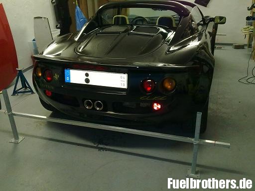

Ball Joint Problem scheint gelöst zu sein. Fazit der Geschichte: Loctite 270 Schraubensicherung nur verwenden wenn die Schraube NIE WIEDER aufgemacht werden soll…

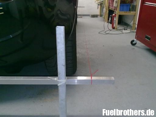

Muss nur die Spur einstellen, dafür hab ich am WE ein Messgerät gebaut:
