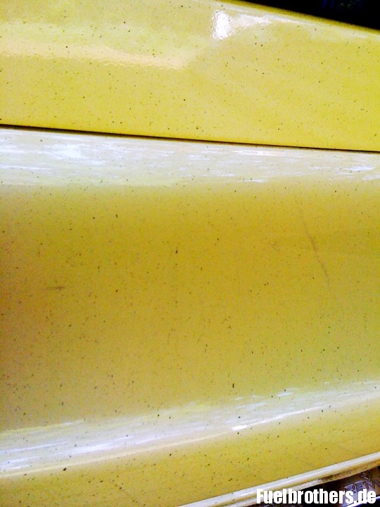

Sonst ist eigentlich alles tutti: Leistung ist da, Motor läuft ruhig und rund, klingt geil und alles. Nur ist halt nach 5 Km nach dem Waschen das Heck wieder schwarz gesprenkelt und auf dem Monitor gehen zwei Balken in den roten Bereich.
So siehts bereits nach wenigen KM aus.
