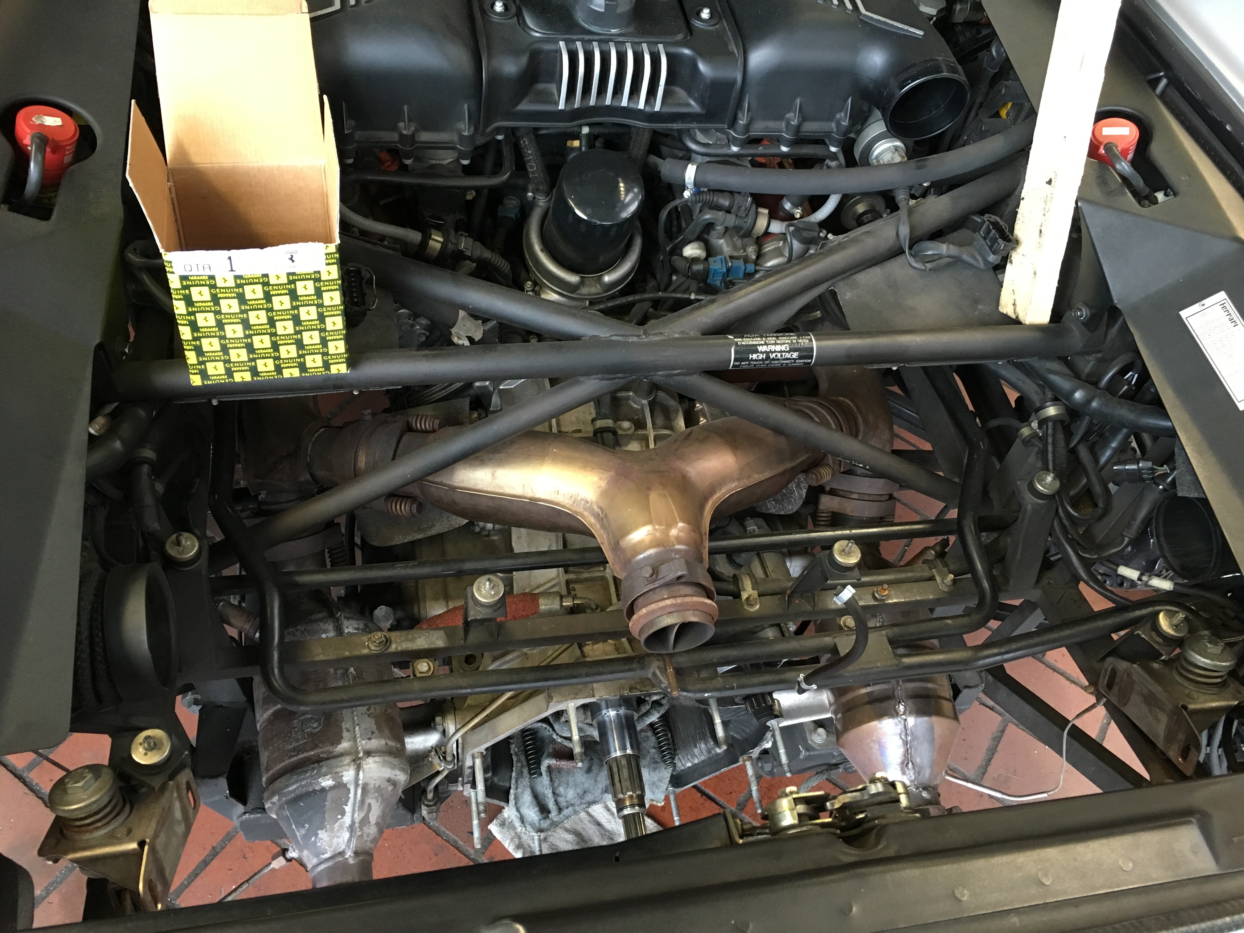

Bei uns läuft’s auch nicht ganz rund. Kupplung ist auseinander. Allerdings fehlen beim Ausdrücklager 2 Dichtungen und es hat sich herausgestellt, dass ich die Kupplung vom 5.2 bestellt hab. Hier sind im Ausdrücklager jeweils vorn und hinten eine Dichtung mehr verbaut. Aber eigentlich müsste es passen und das Ganze stellt wohl ein upgrade dar. 2 Dichtungen sind halt besser als eine.
Blöd nur, dass ich nun die fehlenden Dichtungen extra bestellen musste, in Süddeutschland heute Feiertag ist und die Karre nächste Woche von der Bühne muss. Hinzu kommt, dass wir nicht sicher sind, ob wir die richtigen Teile bestellt haben, bzw. ob sie passen.
Die Teile wie gewohnt aus England zu holen fällt dann natürlich aus Zeitgründen erst recht flach…

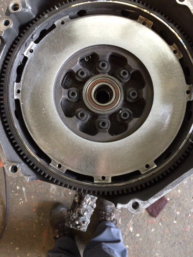

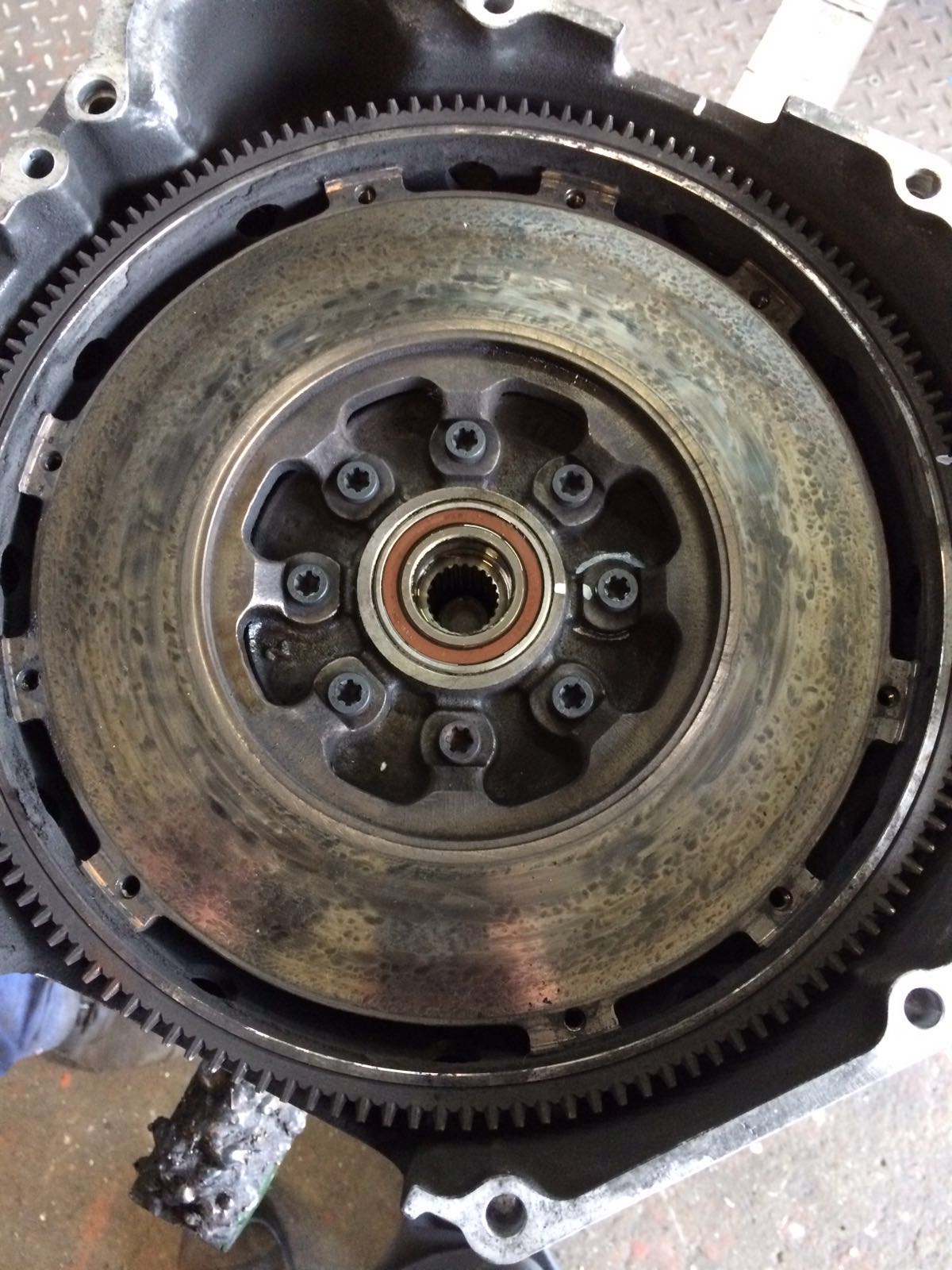

Wie man sieht, war auch die Schwungscheibe zeimlich verschlissen. Eine neue zu holen, fällt wieder aus Zeit- und Budgetgründen aus ( 3 Wochen Lieferzeit, 2.400 € neu), also hat der Meister die alte Abgedreht. Knappes Höschen.
Voher
Nacher
