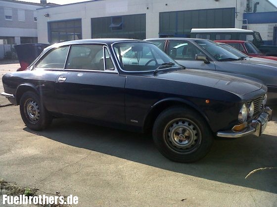

Und der GTV begeistert mich immer wieder auf´s neue. Dabei hatte ich Alfa Romeo nie auf dem Schirm. Irgendwann hab ich mal eine Giulia gesehen. Mein erster Gedanke: sieht aus wie eine Schuhschachtel. Und dann hat der Besitzer den Motor angemacht und ich hatte Gänsehaut. Also zum ersten Mal „Alfa Romeo Oldtimer“ gegoogelt, ein paar Artikel in Zeitschriften gelesen, Tage auf Mobile verbracht. Irgendwann war klar: es muss ein GT sein, kein 1300er, alle andere war egal. Die Suche hat ewig gedauert und ist eine Geschichte für sich. Nur soviel: es wurde am Schluss der erste den ich besichtigt hatte, von dem ich erstmal dachte es wäre eine Grotte…nach 5 weiteren wurde mir aber klar dass es wahrschinlich der Beste ist. Ein GTV 2000, in den 90er aus Sizilien (Termini Imerese- der Heimatort von Nino Vaccarella) geholt, dann hier hohlraumversiegelt und gefahren und schließlich 2 Jahre auf dem Hinterhof einer Alfa-Werkstatt abgestellt: außen rostig, innen modrig. Das war 2012.

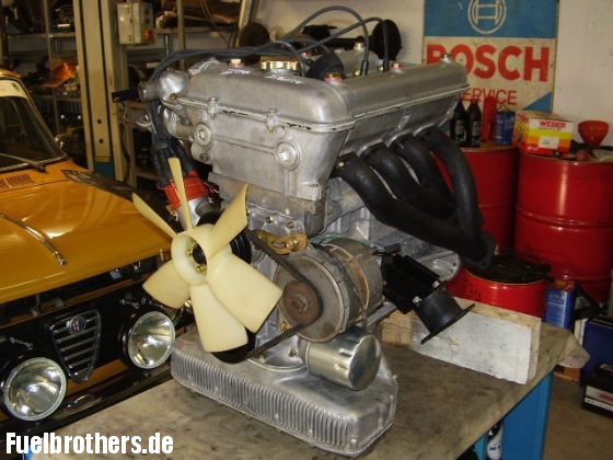

Kurz darauf wurde das Fahrwerk vom Experten (Sven Heimbach) überholt: Federn, Dämpfer, Buchsen.  In dem Jahr bin ich dann zum ersten Mal das „Akademische“ auf dem Hockenheimring mitgefahren. Danach war dann sowieso alle zu spät. Ich war völlig angefixt und 2013 ging der GTV wieder nach Bad Mergentheim zu Sven, wo er einen leicht überarbeiteten Motor bekam: Schmiedekolben, höher verdichtet, Kanäle bearbeitet, Manley-Ventile, „Heimbach-Spezial“ Nockenwellen und Weber-Vergaser  (anstelle der Solex). Alles zusammen gut für knapp 150 PS und noch viel wichtiger: 190Nm, davon 160 bereits ab 3000/min.
Ein Kunstwerk von einem Motor.

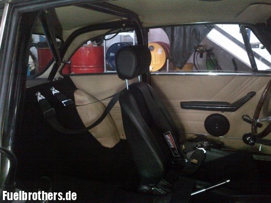

Außerdem kurz darauf noch einen Überrollbügel (safety first), Sitze mit mehr Seitenhalt, 4-Punkt-Gurte…..für mich war der GTV jetzt erstmal perfekt. Genau so ging es dann zum ersten Mal nach Spa und danach auf die Nordschleife.
Safety first!

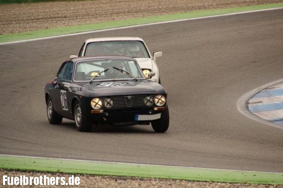

So ging es 2014 dann nach L´Anneau du Rhin, Spa und an den Hockenheimring. Trackdays liefen übrigens immer nach demselben Schema: Helm in den Kofferraum, volltanken, Anreise auf Achse, den ganzen Tag über die Rennstrecke ballern. Dann einen viertel Liter Öl nachfüllen, wieder tanken und am nächsten Tag durch die Waschanlage fahren. Insgesamt bin ich von 2012-2015 übrigens 30tkm mit dem GTV gefahren.

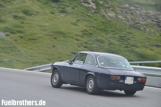

2015 fiel Spa aus, trotzdem gab es kleinere Modifikationen am GTV: einstellbare Zugstreben an der Vorderachse für 1°2´negativen Sturz (Riesenunterschied!!) und später noch neue Reifen. Vredestein Sportrac anstelle Michelin EcoContact (ihr lacht, aber findet mal ordentliche Reifen in 185/70/14!!!)…später dann noch PTFE-Buchsen anstelle der Polyurethan-Buchsen an der Vorderachse. Kleine Änderungen die jedesmal einen Riesenunterschied gemacht haben. Irgendwann hat dann die Lichtmaschine aufgegeben und der Auspuff hatte es auch hinter sich. Aus finanziellen Gründen (ähem, in dem Jahr stand die Überholung des 964-Motors an) gab es einen gebrauchten Original-Auspuff, der immerhin 1200 Oropax-freie Kilometer durch die Alpen ermöglicht hat, sich in Hockenheim dann aber schon wieder zerlegt hat. Interessant übrigens was für Drehmomentlöcher ein defekter Mitteltopf verursacht!

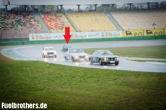

Vom einem 924 gejagt

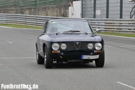

In diesem Jahr dann nochmal ein großer Schritt….eine Abgasanlage mit Fächerkrümmer und Absorptionsdämpfern (auch wieder „Heimbach-Spezial“) die neben einem Wahnsinns-Sound die Leistung auf 160 PS bei 6200/min und knapp 200Nm ab 4000/min gesteigert hat – ganz ohne Einbußen bei niedrigeren Drehzahlen. Der Sound ist zum niederknien….etwas leiser aber schön sonor, ab 4500/min etwas aggressiver, dazu brüllen von vorne die Weber. Die Abgasanlage incl. Leistungssteigerung habe ich übrigens sogar eingetragen bekommen (auch eine Geschichte für sich….würde ich nicht nochmal machen),incl. 205 km/h Vmax (hab ich einmal ausprobiert, hat für völliges Unverständnis bei einem A6-Fahrer gesorgt, muss ich nicht nochmal machen…). Ein Reisetempo von 160 ist mit Oropax aber durchaus möglich.
Und in Spa gehöre ich (trotz leichtem Handicap) schon lange nicht mehr zu den langsamsten…..mancher  GTAm-Fahrer (08/15-Replika) schaut blöd wenn er auf der Geraden nicht vorbeikommt. In den Kurven hab ich dann allerdings mit Straßenreifen meist keine Chance mehr. Der Spaßfaktor ist aber wirklich unglaublich groß!
